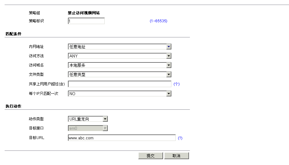

如下面的图
我在[本地服务]这个域名组里面添加了  abc.com  这个域名
我希望用户在 访问  abc.com 的时候自动跳转到 www.abc.com  但是 这个时候问题就来了
因为之前的域名组是模糊后匹配,所以理论上就会出现死循环。。  不知道        [每个IP只匹配一次 ]这个选项的意思 麻烦解答下 谢谢
发表于 2012-11-22 00:08:32 | 显示全部楼层
abc.com 里面包括 www.abc.com的。。所以会陷入死循环的。。。。
 楼主| 发表于 2012-11-22 11:15:08 | 显示全部楼层
原帖由 crazyskycn 于 2012-11-22 00:08 发表
  我就是这个意思 所以问下那个每IP一次是什么意思
发表于 2012-11-22 13:10:17 | 显示全部楼层
看名字就知道了嘛,每个IP只匹配一次,以后就不匹配了。也就是说每个IP只有第一次打开的时候生效,以后就不生效了。。
 楼主| 发表于 2012-11-22 15:34:59 | 显示全部楼层
我就是准备试试这个  说不是有效呢 嘿嘿
 楼主| 发表于 2012-11-22 18:22:56 | 显示全部楼层
刚测试 有效
