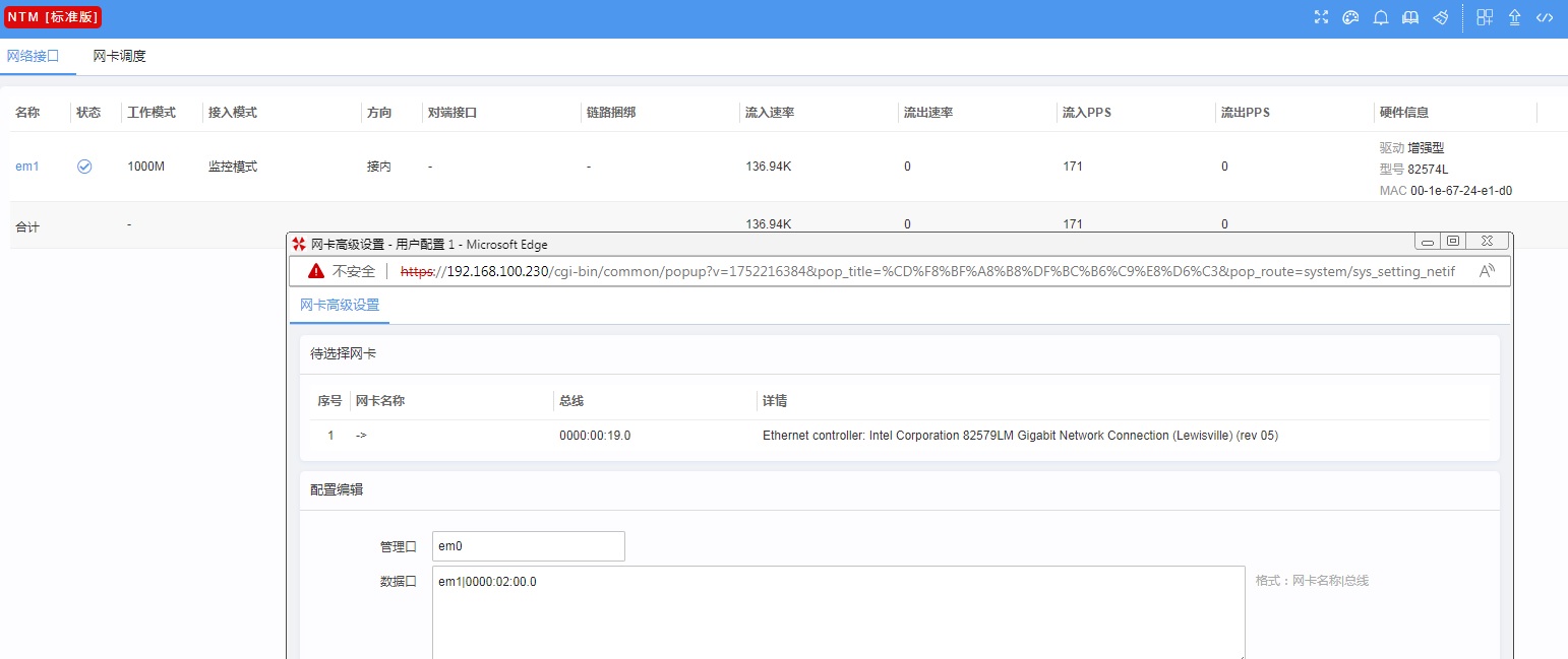

安装完NTM后,网络接口默认的就是如图所示配置,我想改也没地方改。在高级设置里面,能够看到物理机的另一张网卡,待选择网卡,只是我没办法配置,如果我把这张网卡的网线拔掉后,整个NTM好像就失效了,感觉现在的状态是旁路模式,两张网卡好像也都在工作中,只是我也不知道我猜的这个对不对。

谁能帮我指点下?我反复复装NTM,也不行,把网线拔掉重新,把网线连不同的交换机,在安装配置时,用不同的网卡配置,都不行

还有一个问题是,在安装配置网卡IP时,虽然能看到两张网卡,但只能对其中一张网卡进行配置IP地址等,只要配置完一张网卡的IP后,无论点OK确定还是点其他,系统都会自动重启了,没有地方让我对第二张网卡进行配置

标准版,专业版,我都试过了,都是一样的

miad 发表于 2025-10-23 11:05
还有一个问题是,在安装配置网卡IP时,虽然能看到两张网卡,但只能对其中一张网卡进行配置IP地址等,只要配 ...
你这是设备只有两个网卡吧,有一个做管理口用了
发表于 2025-10-27 10:38:52 | 显示全部楼层
管理口占用一个物理网卡
 楼主| 发表于 2025-10-27 12:10:07 | 显示全部楼层
意思是机器必需要有三个网口以上,才能接内和接外?
 楼主| 发表于 2025-10-27 12:10:34 | 显示全部楼层
huan11 发表于 2025-10-27 10:38
管理口占用一个物理网卡
发表于 2025-10-27 15:13:54 | 显示全部楼层
是的,管理口单独占用一个,如果是旁路部署,单网卡混合模式也可以用,串接在网络中那就必须3个物理网口了
 楼主| 发表于 2025-10-27 21:05:25 | 显示全部楼层
原来是这样啊,那完蛋了,板载的就两网口,不晓得加张螃蟹网卡上去,能不能识别驱动不了
