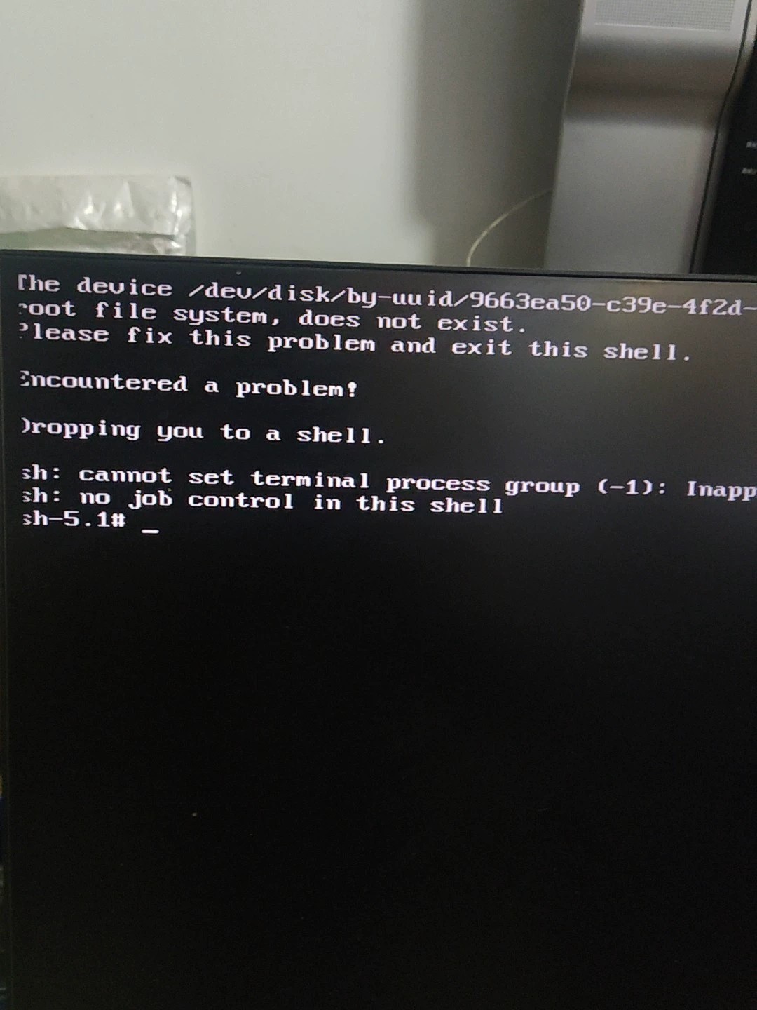

发表于 2025-9-25 19:41:54 | 显示全部楼层 |阅读模式
用16G的CF卡安装后!启动出错.
 楼主| 发表于 2025-9-25 19:45:52 | 显示全部楼层
请教各位这是怎么回事?怎么解决?谢谢
发表于 2025-9-25 19:49:41 | 显示全部楼层
装的什么版本,x86吗
 楼主| 发表于 2025-9-25 19:50:47 | 显示全部楼层
专业版!就是现在的新版本
 楼主| 发表于 2025-9-25 19:51:44 | 显示全部楼层
是X86的!500G机械硬盘可以安装启动
发表于 2025-9-25 20:08:42 | 显示全部楼层
重装一下,然后第一启动选择500G机械盘试试
这个报错是找不到指定的磁盘或分区
 楼主| 发表于 2025-9-25 20:14:41 | 显示全部楼层
挂在硬盘安装?系统装在CF卡里面?装完选择500G硬盘第一启动?是这样吗?
发表于 2025-9-25 20:28:14 | 显示全部楼层
那不是哦,我们都是用U盘安装,装到硬盘里,然后拔掉U盘,默认硬盘启动就好了。
 楼主| 发表于 2025-9-25 20:32:27 | 显示全部楼层
机械硬盘可以启动!机械硬盘容易坏!我打算用cf卡!但是不行
发表于 2025-10-26 15:15:03 | 显示全部楼层
同样的问题 解决不了
