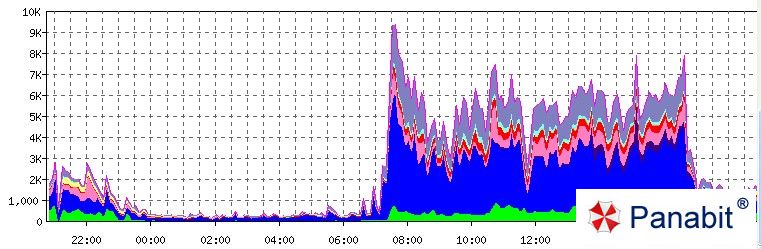

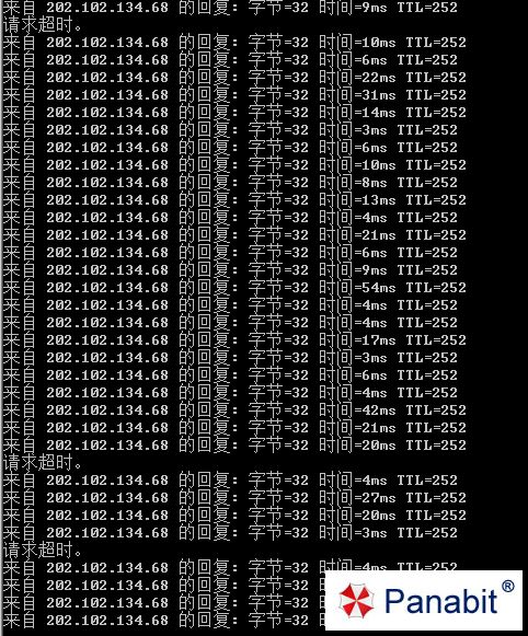

现在还没有启用任何策略,但是发现一个问题,就是当在策略管理-共享检测中启用通用数据包检测方式后,网络就丢包严重,不启用就好了,请问高手们是不是也有这样的问题?

你什么硬件配置?多大流量?这个虽然会消耗一些CPU资源,但是也不至于丢成这样。
 楼主| 发表于 2014-4-22 21:01:47 | 显示全部楼层
P4 2.4 512M内存,20G硬盘,流量比较大,不知道硬件够用不够用。
